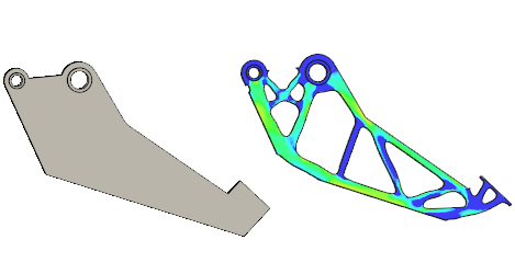

En este aprendizaje se muestra cómo realizar un estudio de Optimización de formas en un brazo de agarre robot para reducir su peso y ahorrar costes en materiales. El brazo de agarre, hecho de acero, está diseñado para soportar cargas de compresión en la superficie de agarre. Es importante que el nuevo diseño cumpla con las especificaciones de diseño originales y mantenga un coeficiente de seguridad de al menos 2,0 para la carga aplicada.
En este aprendizaje:
Creará un estudio de Optimización de formas para optimizar la forma de un brazo de agarre robot y reducir el material en un 40 %
Aplicará restricciones y cargas para conservar aspectos vitales del diseño original
Definirá los criterios de optimización de formas y ejecutará el análisis de optimización de formas
Modificará el diseño original en el espacio de trabajo Diseño, en función del objeto de malla de la optimización de formas
Ejecutará un análisis de tensión estática para comprobar si el nuevo diseño cumple las especificaciones de diseño.
