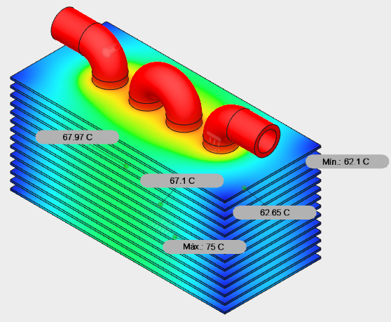

  2. Cree sondas de superficie para inspeccionar las temperaturas altas y comprobar si hay resultados distantes.
    1. Haga clic en icono de configuración Configuración de resultados encima de la leyenda y cambie la unidad de resultado de K a C (Celsius), si lo prefiere.
    2. Haga clic en icono de crear sonda de superficie (espacio de trabajo Simulación > ficha Resultados > panel Inspeccionar > Crear sondas de superficie).
    3. Haga clic en el modelo en los bordes de las aletas en las regiones de temperatura superior en unos pocos lugares.
    4. En el cuadro de diálogo Crear sondas de superficie, haga clic en Aceptar para detener la creación de sondas.
    5. Compare las sondas para validar que no hay valores atípicos que indiquen que es posible que haya extraviado una sonda.
      sonda de superficie
      Puede ver que la temperatura en el borde de las aletas ha caído varios grados.
    6. Haga clic en icono de ocultar (espacio de trabajo Simulación > ficha Resultados > panel Inspeccionar > Ocultar todas las sondas) para ocultar las sondas de superficie.

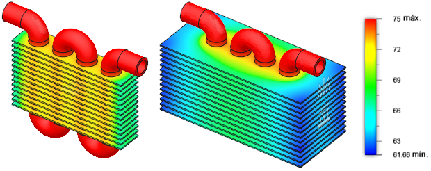

  3. Acceda a la ficha Comparar y seleccione los estudios que desea comparar.
    1. Haga clic en icono de comparación (espacio de trabajo Simulación > ficha Resultados > panel Comparar > Comparar) para acceder al entorno de Comparación.
      Aparecen dos gráficos de contorno en paralelo.
    2. Compruebe los nombres de estudio que se muestran en la parte superior de cada ventana y confirme que ve un resultado del Estudio 1 y otro del Estudio 2.
      Por lo general, el Estudio 1 aparece en la ventana de la izquierda y el Estudio 2 aparece en la ventana de la derecha.
    3. Si es necesario, utilice el selector de estudios situado en la parte superior de una ventana para seleccionar otro estudio y mostrarlo.
      Nota: Cada ventana tiene su propio selector de estudios, selector de resultados y leyenda. ViewCube y la barra de herramientas de navegación solo están visibles en la ventana activa.
  4. Compruebe que la sincronización esté activa (valor por defecto).
    1. Tenga en cuenta que icono de sincronizar cámara Sincronizar cámara y icono de sincronizar tipo de resultado Sincronizar tipo de resultado ya están activos por defecto (lo que se indica mediante un resaltado azul en la barra de herramientas).
      Con estas sincronizaciones activas, al girar el modelo o cambiar de resultado en una ventana, los cambios se aplican automáticamente a ambas ventanas.
    2. Haga clic en Sincronizar leyenda para desactivarla (si está activa).
      Con las leyendas sin sincronizar, cada ventana muestra su propia escala de leyenda, lo que facilita la comparación de las diferencias relativas entre los dos estudios.
      temperaturas de aletas comparadas
El perfil de temperatura mejorado sí conlleva un coste. Cuanto más grandes sean las aletas, más peso y costes de material. La adaptación del diseño a los parámetros correctos puede requerir varios análisis.
