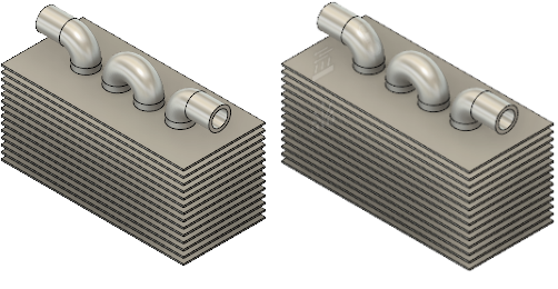

Nuevo modelo de simulación (izquierda). Modelo de simulación con cargas aplicadas (derecha).
