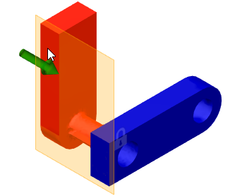

Cambie al resultado Desplazamiento y seleccione la cara lateral derecha del cuerpo en movimiento para crear un plano de corte con un Desfase Z de 6,35 mm que atraviese el centro de la pieza.
Los planos de corte se pueden utilizar para ver mejor las tensiones en los dedos a medida que las piezas se unen.

Haga clic en
** (espacio de trabajo Simulación > ficha Resultados > panel Inspeccionar > Crear plano de corte)** para abrir el cuadro de diálogo Plano de sección.
Haga clic en la cara derecha de la pieza en movimiento para seleccionarla.

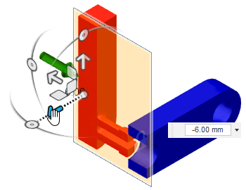

Con las flechas del manipulador, mueva el plano -6 mm hasta el centro aproximado de la pieza móvil.
Escriba una distancia de desfase de -6,35 mm para colocar el plano de sección en el centro exacto de la pieza de 12,70 mm de ancho.

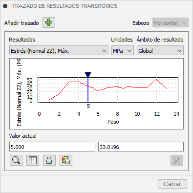

Cree un gráfico 2D de la Tensión ZZ normal máxima frente al Paso de tiempo para ver cómo varían los resultados con el tiempo durante el evento simulado.
Haga clic en
Gráfico 2D a la derecha del control deslizante de Paso para abrir el Gráfico de resultados transitorios y vea el gráfico de la tensión ZZ normal máxima durante la duración del evento.
El resultado muestra un aumento de la tensión al inicio a medida que se insertan los dedos en la pieza estática. La tensión se eleva a medida que los dedos se mueven por la pieza estática y se incrementan de nuevo al final a medida que sobresalen del agujero y oscilan a medida que se ajustan a su posición.
Mueva la ubicación del paso para ver el valor de la tensión en ese paso. Para ello, desplace el localizador azul o haga clic en
Sincronizar en el cuadro de diálogo Gráfico de resultados transitorios y, a continuación, cambie el valor de paso por la leyenda.
