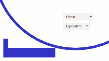

Animación en un estudio de simulación
La animación sirve para observar cómo cambia el resultado a medida que avanza un evento, si le interesa el efecto de un factor de carga cambiante, cómo cambia la forma del modelo con el tiempo o cómo el modelo vibra con distintas frecuencias.
Puede animar los resultados en los que se produzcan pasos: Tensión estática, Tensión estática no lineal, Tensión térmica, Pandeo estructural, Simulación de eventos, Optimización de formas y Análisis de frecuencias modales.
El número máximo de pasos o intervalos de animación es 100.
chapa
