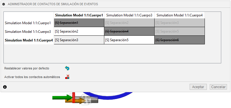

Administrador de contactos de la simulación de eventos
En un estudio de simulación de eventos, los pares de contactos se generan automáticamente para cada cuerpo con el comando Contactos globales. Los contactos se optimizan para reducir el tiempo de análisis mediante el Administrador de contactos de la simulación de eventos. Inicialmente, el contacto se genera entre todos los cuerpos. Para reducir el tiempo de análisis, puede desactivar los contactos que sean poco probables, como el contacto automático o el contacto generado entre cuerpos que nunca se conectan entre sí.
contacto desactivado
