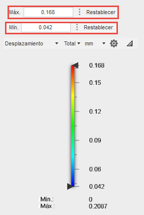

  1. Haga clic en icono de leyenda mín./máx. ** (espacio de trabajo Simulación > ficha Resultados > panel Herramientas de resultado > Leyenda mín./máx.)** para abrir el cuadro de diálogo Máx./Mín..
  2. Especifique los valores máximo y mínimo que desee.
  3. Haga clic en Restablecer para volver a definir los valores por defecto.
    ejemplo de cuadro de diálogo de entrada de mín./máx. de leyenda
