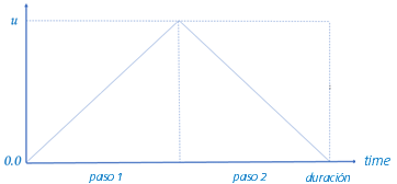

Por ejemplo, en el análisis, si lo desea puede cargar el modelo hasta un valor prescrito y después descargarlo de nuevo hasta cero. Esta simulación se hace en dos pasos.
Figura 1: Problema de carga/descarga con una rampa lineal de subida/bajada.
