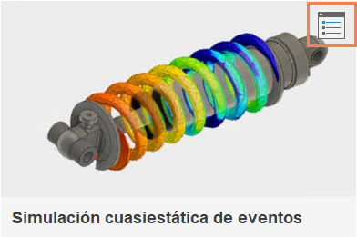

Cambie el valor de Número de intervalos de resultados por paso a 10.
En la esquina superior derecha de la imagen en miniatura grande, haga clic en
Configuración para acceder al cuadro de diálogo Configuración.
En el cuadro de diálogo Configuración, escriba 10 como Número de intervalos de resultados por paso.
