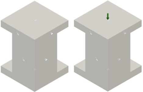

Modele antes de aplicar una restricción de conversión prescrita (izquierda) y con una restricción de conversión prescrita aplicada (derecha).

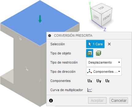

Defina la cara superior de la Placa superior como la ubicación en la que se aplica una Conversión prescrita.
Haga clic en
(espacio de trabajo Simulación > ficha Configuración > panel Restricciones > Conversión prescrita) para abrir el cuadro de diálogo Conversión prescrita.
Asegúrese de que el Tipo de objeto esté establecido en
Caras.
Asegúrese de que Tipo de restricción esté definido como Desplazamiento.
Haga clic en la cara superior de la Placa superior para identificarla como Selección.

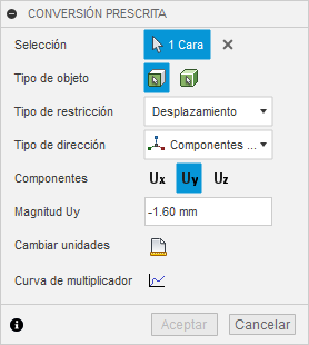

Aplique una Conversión prescrita de 1,6 mm en la dirección -Y a la cara superior de la placa superior.
Asegúrese de que Tipo de dirección está definido como Componentes (x, y, z).
Haga clic en el Componente Uy para seleccionarlo.
Introduzca un valor de -1,60 mm en el campo Magnitud Uy.

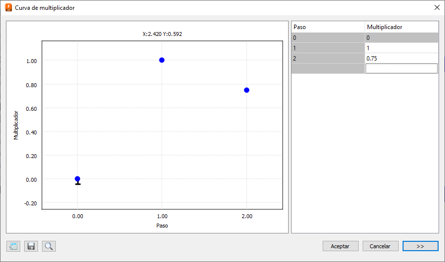

Defina la Curva multiplicadora que controla la conversión prescrita mediante los valores que se muestran en la siguiente imagen:
En el cuadro de diálogo Conversión prescrita, haga clic en
Curva multiplicadora.
Escriba 1 en la columna Multiplicador asociada con el Paso 1 y 0,75 en la columna Multiplicador de la fila siguiente. El paso se incrementa automáticamente.
Haga clic en Aceptar para aceptar la curva.
Haga clic en Aceptar para aplicar la conversión prescrita y cerrar el cuadro de diálogo.

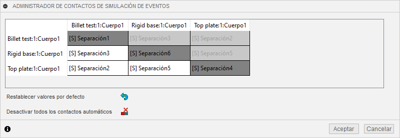

Haga clic en
(espacio de trabajo de simulación > ficha Configuración > panel Contactos > Administrar contactos) para abrir el cuadro de diálogo Administrador de contactos de simulación de eventos.
Haga clic en ![]()

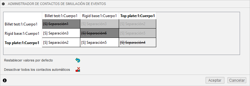

Observe que se dibuja una línea a través de cada uno de los contactos diagonales que representan el autocontacto.
Haga clic en cada una de las tres celdas restantes para resaltar en el lienzo los cuerpos que representa cada contacto.
Haga clic en Aceptar para cerrar el cuadro de diálogo Administrador de contactos de simulación de eventos y desactive los pares de contactos seleccionados.
