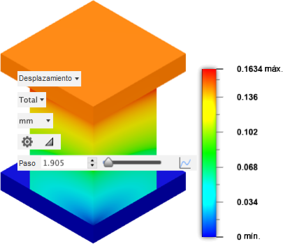

    3. Con el selector de resultados asociado a la barra de leyenda, cambie del resultado Tensión al resultado Desplazamiento.
    4. Arrastre el control deslizante situado junto al campo Paso para ver cómo varía el desplazamiento durante el evento.
      resultados de desplazamiento

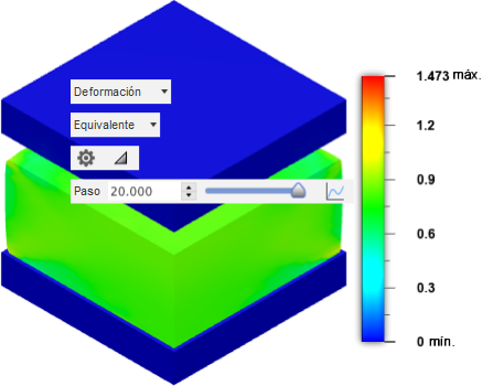

    5. Cambie al resultado Deformación y repita el proceso.
