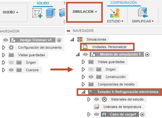

Navegador cuando se importa el modelo por primera vez (izquierda). Navegador después de crear un nuevo estudio de refrigeración de dispositivos electrónicos (derecha).

  4. Cree un nuevo estudio de Refrigeración de dispositivos electrónicos y asígnele el nombre 50 sin ventilador.
    1. Haga clic en el menú desplegable Cambiar espacio de trabajo en el extremo superior izquierdo de la barra de herramientas y seleccione Simulación.
      Espacio de trabajo Simulación
    2. En el cuadro de diálogo Nuevo estudio, seleccione estudio de refrigeración de dispositivos electrónicos Refrigeración de dispositivos electrónicos.
    3. Haga clic en Crear estudio para crear el estudio y cerrar el cuadro de diálogo.
    4. En el espacio de trabajo Simulación, en el navegador, haga clic en Estudio 1: refrigeración de dispositivos electrónicos para activar el modo de edición y cambiar el nombre del estudio 50 W sin ventilador

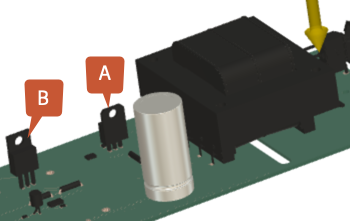

  6. Aplique una carga de Calor interno de 1,0 W al regulador de voltaje (A) más cercano al transformador de señal y de 50,0 W al segundo regulador (B) más lejos del transformador.

    3. En el lienzo, seleccione el regulador A, que se muestra en la imagen, y confirme que se ha seleccionado 1 cuerpo en el cuadro de diálogo Cargas térmicas.
    4. En el cuadro de diálogo Cargas térmicas, establezca la Carga de calor en 1 W.
    5. Seleccione Aceptar para aceptar el comando y cerrar el cuadro de diálogo Cargas térmicas.
    6. Repita los pasos, pero en el lienzo seleccione el regulador B y, en el cuadro de diálogo Cargas térmicas, establezca la Carga de calor en 50 W.

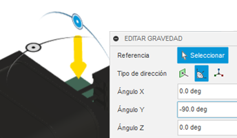

  8. Cambie la dirección en la que se aplica la gravedad a la dirección -Z.
    1. En la barra de herramientas Configuración, haga clic en icono de gravedad ** (Entorno > Editar gravedad)** para abrir el cuadro de diálogo Editar gravedad.
    2. En el cuadro de diálogo Editar gravedad, cambie el Tipo de dirección a Ángulo (delta).
      dirección de gravedad
    3. En el lienzo, utilice los manipuladores para girar la dirección de gravedad hasta que el Ángulo Y sea -90,0 grados.
    4. Haga clic en Aceptar para aplicar los cambios y cerrar el cuadro de diálogo.
