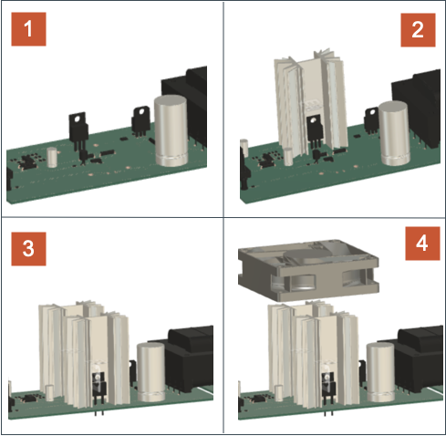

En este aprendizaje se utiliza un análisis de Refrigeración de dispositivos electrónicos para comparar diferentes modelos de simulación, cada uno con diferentes modificaciones, a fin de comprobar cómo se pueden utilizar los disipadores de calor y los ventiladores para reducir la temperatura de los componentes de un gabinete de fuente de alimentación.
El modelo se ha creado en el espacio de trabajo Electrónica y los materiales asignados en ese espacio de trabajo se aplican automáticamente a los componentes del modelo en el espacio de trabajo de Simulación. Por razones de simplicidad, el modelo ya tiene dos disipadores de calor y un ventilador, que se han eliminado.
En este aprendizaje:
Crea un nuevo estudio de refrigeración de dispositivos electrónicos y define sus parámetros sin disipador de calor.
Clona el modelo de simulación y restablece un disipador de calor.
Clona el nuevo modelo de simulación y restablece el segundo regulador y disipador de calor.
Clona el modelo de simulación más reciente y restablece el ventilador, creando dos estudios para evaluar si se debe empujar el aire hacia el gabinete o extraerlo.
Compara los resultados
Placa de fuente de alimentación y gabinete con 1. sin disipadores de calor; 2. un disipador de calor; 3. dos disipadores de calor; 4. dos disipadores de calor y un ventilador.
