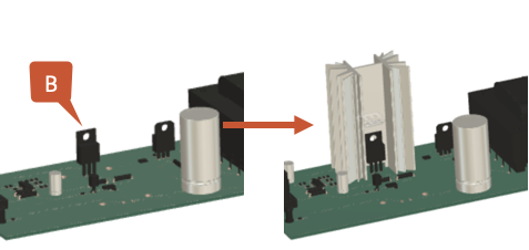

En esta actividad, va a utilizar un disipador de calor en el regulador B para ver si el disipador de calor puede reducir la temperatura del componente a un valor inferior a su umbral máximo de temperatura de 130 ºC. El disipador de calor ya está modelado, pero se ha eliminado.
Va a:
Placa electrónica sin disipador de calor (izquierda) y con disipador de calor en el regulador B (derecha).

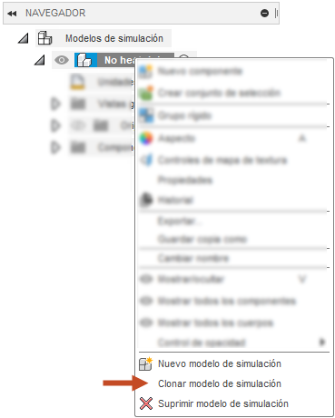

En el entorno Simplificar, en el navegador, haga clic con el botón derecho en el modelo de simulación Sin disipador de calor para abrir el menú contextual.
En el menú contextual, desplácese hasta la parte inferior y seleccione Clonar modelo de simulación para abrir el cuadro de diálogo Clonar modelo de simulación.
En el cuadro de diálogo Clonar modelo de simulación, asegúrese de que Estudio 1: refrigeración de dispositivos electrónicos esté seleccionado y, a continuación, haga clic en Aceptar para crear el clon.
