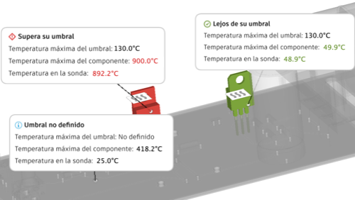

    3. En la barra de herramientas Resultados, seleccione icono de sondas de superficie (Inspeccionar > Sondas de superficie) para abrir el cuadro de diálogo Sondas de superficie.
    4. En el lienzo, mueva el cursor sobre los distintos componentes para ver la temperatura que alcanza cada componente. Haga clic en una ubicación para colocar la sonda. Siga definiendo las sondas como desee y haga clic en el botón Aceptar para cerrar el cuadro de diálogo.
      Aviso: En los componentes en los que se ha definido un umbral de temperatura máxima, la etiqueta muestra las temperaturas en los colores adecuados para ayudarle a ver si la temperatura en la sonda supera el umbral. Si no ha definido un umbral de temperatura máxima, la información se sigue proporcionando, pero sin asistencia de color.

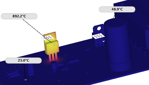

    2. En el navegador, cambie al resultado Temperatura del componente.
      temperatura del componente
      Observe que las sondas que ha establecido anteriormente permanecen al cambiar entre los resultados. El resultado Temperatura del componente muestra la temperatura real que alcanza cada componente de la placa, sin tener en cuenta específicamente si exceden los umbrales de temperatura establecidos. Haga clic en icono de ocultar (Inspeccionar > Ocultar todas las sondas) para ocultar las sondas.

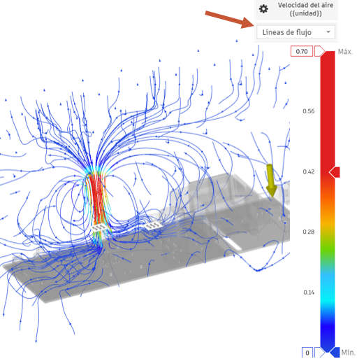

    3. En el navegador, cambie al resultado Velocidad del aire.
      resultado de líneas de flujo
      La visualización de las líneas de flujo aparece por defecto. Cambie la densidad de las líneas de flujo en Configuración de resultados sobre el encabezado de visualización Líneas de flujo. Utilice el menú desplegable para cambiar a la visualización de Flujo de aire.
