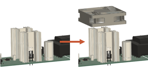

restricciones antes y después
Gabinete de componentes electrónicos sin ventilador (izquierda) y con un ventilador (derecha).

  2. Restablezca el ventilador.
    1. En la secuencia temporal Simplificar en la parte inferior del lienzo, haga clic con el botón derecho en la última modificación activa para abrir el menú contextual.
    2. En el menú contextual, desplácese hacia abajo y seleccione Desactivar operaciones para restablecer el ventilador.
    3. En la barra de herramientas Simplificar, haga clic en icono de finalizar simplificación (Finalizar simplificación > Finalizar) para volver a la ficha Configuración.

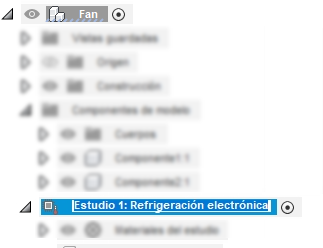

  3. Cambie el nombre del estudio a Empuje de ventilador de 50 W
    1. En el navegador, confirme que el modelo de Simulación Ventilador esté activo y haga doble clic en Estudio 1: refrigeración de dispositivos electrónicos para activar el modo de edición.
    2. Cambie el nombre a Empuje de ventilador y, a continuación, pulse Intro en el teclado.

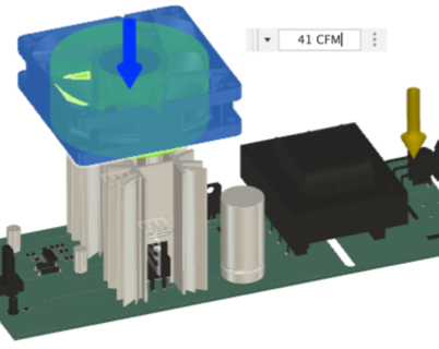

  4. Aplique la idealización de componentes al ventilador para reducir el tiempo de análisis a la vez que mantiene la precisión de la solución y establezca el caudal en 41 CFM para empujar aire adentro del gabinete.

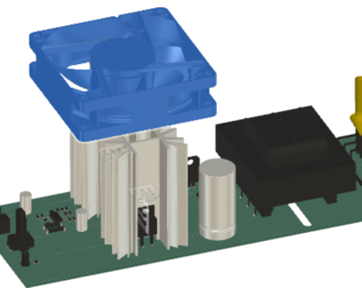

    1. En la barra de herramientas Configuración, en el panel de Refrigeración, seleccione icono de ventilador Ventilador para abrir el cuadro de diálogo Ventilador.
    2. En el lienzo, seleccione el ventilador y confirme que se resalte en azul.
      seleccionar ventilador
    3. En el cuadro de diálogo Ventilador, confirme que se ha seleccionado 1 cuerpo y, a continuación, establezca el Caudal en 41 CFM.
    4. Haga clic en Aceptar para aceptar los cambios y cerrar el cuadro de diálogo.

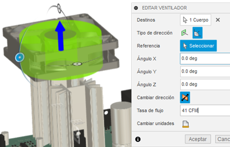

  5. Clone el estudio Empuje de ventilador de 50 W, asigne un nombre al nuevo estudio Empuje de ventilador de 50 W e invierta la dirección del flujo.
    1. En el navegador, haga clic con el botón derecho en Empuje de ventilador y seleccione Clonar estudio en el menú contextual.
      clonar estudio
    2. En el navegador, haga doble clic en el nuevo estudio, Empuje de ventilador (2), para activar el modo de edición.
    3. Cambie el nombre del estudio Extracción de ventilador y pulse Intro en el teclado.
    4. En el navegador, haga clic en icono de editar Editar asociado con el ventilador para abrir el cuadro de diálogo Editar ventilador.
      editar ventilador
    5. En el cuadro de diálogo Ventilador, haga clic en Voltear dirección para invertir la dirección del flujo.
      voltear dirección
    6. Haga clic en Aceptar para aceptar los cambios y cerrar el cuadro de diálogo.
