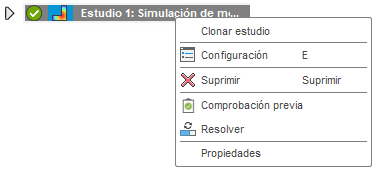

Clone el estudio original para que pueda comparar los resultados del nuevo estudio con el estudio original.
En la ficha Configuración, en el navegador, haga clic con el botón derecho en Estudio 1: simulación de moldeado por inyección para activar el menú contextual.
En el menú contextual, haga clic en Clonar estudio.

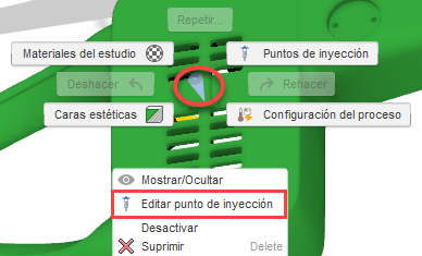

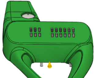

Mueva el punto de inyección desde la parte superior de la cara plana hasta una posición central en la base de la cara vertical del asa:
En el lienzo, seleccione el glifo del punto de inyección y, a continuación, haga clic con el botón derecho para activar el menú de comandos frecuentes.
En el menú de comandos frecuentes, seleccione Editar punto de inyección para abrir el cuadro de diálogo Editar punto de inyección.
En el lienzo, seleccione el círculo azul en la base del glifo del punto de inyección y arrástrelo a una posición central en la base de la cara vertical.
En el cuadro de diálogo Editar punto de inyección, haga clic en Aceptar para aceptar el cambio y cerrar el cuadro de diálogo.

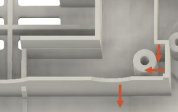

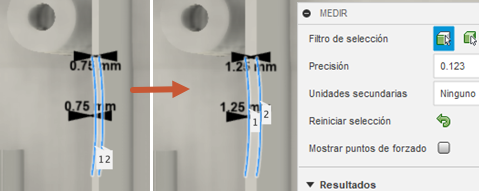

Aumente el grosor de los tres nervios que se muestran en la imagen en 0,5 mm en las direcciones mostradas.
En la ficha Simplificar sólido, haga clic en
Pulsar y tirar para abrir el cuadro de diálogo Pulsar y tirar.
En el lienzo, seleccione una de las caras, confirme la dirección y escriba 0,5 mm como Distancia.
En el cuadro de diálogo Desfasar cara, haga clic en Aceptar para aceptar el cambio y cerrar el cuadro de diálogo.
Repita el proceso con las otras dos caras, aumentando su grosor en 0,5 mm en la dirección que indican las flechas rojas.
