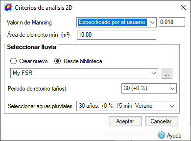

Los criterios de análisis 2D presentan el siguiente cuadro de diálogo:
El cuadro de diálogo Criterios de análisis 2D solicita una serie de valores:
N de Manning: el valor de rugosidad Manning del emplazamiento que se va a evaluar. Se puede seleccionar en una lista predefinida o especificada por el usuario.
Tipo
N de Manning
Urbano 0,018
Mixto 0,030
Rural 0,100
Área mínima del elemento: cuanto menor sea el área mínima del elemento, más preciso será el análisis, pero más tiempo tardará.
Conjunto de lluvias:seleccione un conjunto de lluvias en el Administrador de precipitaciones.
Nota: Para las fases que contienen solo el flujo de base o los hidrogramas de entrada, el conjunto de lluvia se desactivará.
