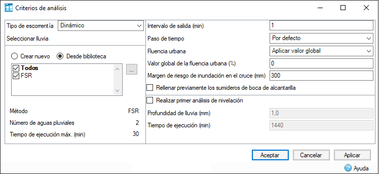

Criterios de análisis: lluvia
Tipo de escorrentía
Este parámetro permite seleccionar el método de escorrentía que se utilizará para el análisis y, por tanto, qué tipo de fuente de lluvia se necesita. Están disponibles las siguientes opciones:
Nota: Es posible que algunos de los métodos no estén disponibles para su región. Para obtener más información, consulte el tema Regionalización.
Seleccionar lluvia
Seleccione el botón de opción para Crear nueva o seleccione Desde biblioteca
La lluvia disponible se explica en el Administrador de precipitaciones y en Lluvia conocida.
Nota: Cuando se utiliza el tipo de escorrentía estática, se vuelve a etiquetar como Origen de lluvia y permite la selección de un origen de IDF
Los siguientes campos se muestran en el formulario automáticamente:
Nota: La opción Escorrentía estática calcula la duración utilizando el hidrograma más largo de la fase. El hidrograma se crea mediante el Multiplicador de límite de recesión multiplicado por el Tiempo de concentración y, además, la Duración del pico o el período de promedio de lluvia.
Criterios de análisis - General
Intervalo de salida (min)
Este es el intervalo en el que se presentarán los resultados del análisis. Por defecto, se establece en Cada cinco minutos. Un intervalo grande es más adecuado para un análisis de larga duración, mientras que un intervalo más corto aumenta la resolución temporal al analizar eventos de aguas pluviales de corta duración.
Frecuencia temporal
Esta opción controla el intervalo de frecuencias temporales internas que se utiliza en el análisis. El parámetro por defecto será adecuado para la mayoría de los diseños.
Si los resultados comienzan a mostrar algunas inestabilidades, se puede utilizar la opción Reducida o Más corta. Sin embargo, el motor puede tardar más tiempo en analizar estos parámetros.
El motor actualiza la longitud del intervalo de tiempo de cálculo en cada frecuencia temporal en función de las condiciones hidráulicas. Esto es para garantizar que la frecuencia temporal sea óptima para equilibrar la precisión de los resultados y el tiempo de ejecución de la simulación.
Fluencia urbana
De este modo, se ajusta la escala del área impermeable según la cantidad especificada (consulte la siguiente tabla para obtener más información). Esto se puede utilizar para tener en cuenta el aumento de las zonas urbanas u otros factores.
La lista desplegable permite seleccionar entre "Aplicar valor global" y "Usar valores de cuenca vertiente".
La escala se aplica a los siguientes métodos:
Método de escorrentía
Método de escala
Tiempo de concentración/Diagrama área-tiempo/Método racional modificado Aumenta el PIMP en el porcentaje introducido.
SCS/SBUH Aumenta el porcentaje impermeable según el porcentaje introducido.
FSR Aumenta el valor Urbano en el porcentaje introducido.
FEH/ReFH Aumenta URBEXT en el porcentaje introducido.
Laurenson Aumenta el grado de urbanización en el porcentaje introducido.
Valor global de fluencia urbana
Valor de la fluencia urbana que se aplica a cada cuenca vertiente. Solo se activa cuando la opción de fluencia urbana está establecida en "Aplicar valor global".
Margen de riesgo de inundación en la unión
Esta es la profundidad por debajo de la parte superior de la unión a la que debe llegar la elevación del agua antes de que el estado de la unión cambie de sobrecargado a riesgo de inundación.
Rellenar previamente los sumideros de boca de alcantarilla
Si se selecciona, las bocas de alcantarilla con profundidades de sumidero aplicadas se rellenarán previamente para que inicien el análisis completo.
Realizar primer análisis de nivelación/realizar análisis sin descarga
Cuando se selecciona, se añade un evento de primera nivelación o sin descarga en forma de evento adicional en el análisis, que se basa en la profundidad de la lluvia de primera nivelación o ausencia de descarga y el tiempo de ejecución proporcionados en el formulario.
Profundidad de lluvia
La profundidad de lluvia que se aplicará al evento de primera nivelación/sin descarga.
Tiempo de ejecución
Tiempo de ejecución que se aplicará al evento primera nivelación/sin descarga.
Nota: Primera nivelación/Sin descarga solo es compatible con el tipo de escorrentía dinámica.

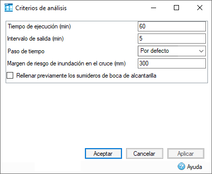

Criterios de análisis: caudal de tiempo seco
Tiempo de ejecución (min)
El tiempo que necesitará la ejecución del análisis.
Frecuencia temporal
Esta es la profundidad por debajo de la parte superior del cruce a la que debe llegar la elevación del agua antes de que el estado de la unión cambie de sobrecargado a riesgo de inundación.
