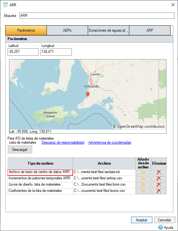

Parámetros
Al especificar la longitud y la latitud, así como al proporcionar el archivo del centro de datos de ARR y el archivo de lluvia de diseño de BOM, se pueden calcular las profundidades para diferentes ubicaciones en Australia.
Al pulsar el botón de descarga, se descargarán y utilizarán automáticamente los archivos del centro de datos de ARR, de incrementos de patrones temporales de ARR, de lluvia de diseño de BOM y de coeficientes de BOM del sitio web de ARR.
Latitud, Longitud
Posición de la ubicación en forma de valores decimales. Puede hacer clic en el mapa para introducir o seleccionar manualmente estos valores.
IFD de BOM
Proporciona vínculos a la Renuncia de responsabilidad y la Advertencia de coordenadas.
Descargar
Obtiene automáticamente los datos (centro de datos de ARR, incrementos de patrones temporales de ARR, lluvia de diseño de BOM y coeficientes de BOM) del sitio web de ARR. Esto hará que los cuadros de diálogo de guardado guarden los datos localmente. Los archivos de datos se actualizarán para mostrar que se han descargado los archivos.
Archivos de datos
Aquí se pueden añadir o eliminar manualmente los archivos del centro de datos de ARR, de los incrementos de patrones temporales de ARR, de la lluvia de diseño de BOM y los coeficientes de BOM. También se muestra la ubicación en la que se almacenan los archivos localmente.

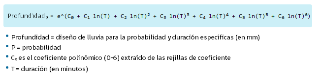

Los coeficientes de BOM se utilizan en el diseño de red y en el análisis Método racional modificado para calcular la profundidad de lluvia correcta. El cálculo es el siguiente:

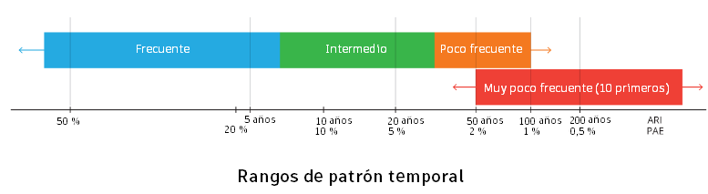

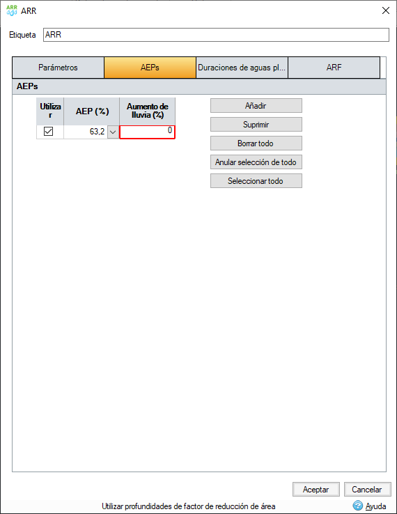

PAE
Las opciones de PAE del conjunto [63,2, 50, 20, 10, 5, 2 y 1] son probabilidades sin cotas. Estas se tomarán de la tabla de datos IFD de BOM. Aunque el archivo de incrementos muestra las PAE con los valores "Frecuente", "Intermedia" y "Poco frecuente", a continuación se muestra el procedimiento para combinarlas.
Nota:
El conjunto IFD de las PAE del 50 % no corresponde al conjunto IFD del intervalo de periodicidad promedio (ARI) de dos años. Más bien corresponde al ARI 1.44.
El conjunto IFD de las PAE del 20 % no corresponde al conjunto IFD del intervalo de periodicidad promedio (ARI) de cinco años. Más bien corresponde al ARI 4.48.
En el centro de datos de ARR, la imagen siguiente muestra el conjunto de patrones temporales utilizado para el análisis de la PAE especificada (consulte el documento ARR Guidebook, libro 2, capítulo 5 para obtener instrucciones).

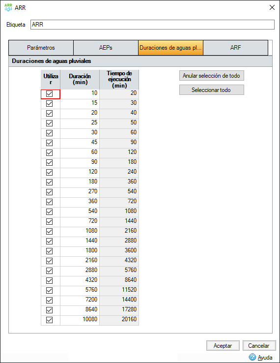

Duraciones de aguas pluviales
Debe especificarse un conjunto de duraciones de aguas pluviales y tiempos de ejecución para que el análisis se ejecute de manera integral.  Los patrones temporales para estas duraciones de aguas pluviales se extraen del centro de datos de ARR.

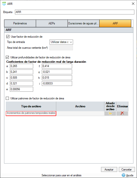

ARF
Especifique los detalles del factor de reducción de área (consulte el sitio web de ARR).
Usar factor de reducción de área
Al activar esta opción, se asegura de que se están utilizando los coeficientes del factor de reducción de área. Los demás controles se desactivarán hasta que se active esta opción.
Tipo de entrada de datos
Utilice datos de plano o especifique la entrada de usuario.  Durante el análisis, si se utiliza la opción Datos de plano, se calculará y usará el área total de la fase en la ecuación de ARF.
Área total de cuenca
Si se define la opción de entrada del usuario, el área total de cuenca de los datos de ARR se define aquí.
Utilizar profundidades de factor de reducción de área
Active esta opción para utilizar los coeficientes de factor de reducción de área de larga duración. Durante el análisis, si esta opción está activada, se aplicará el ARF calculado (consulte ARR Guidebook, libro 2, capítulo 4 para obtener instrucciones) a la profundidad de lluvia en la PAE y la duración de aguas pluviales especificadas.
Coeficientes de factor de reducción de área de larga duración
Aquí se enumeran los coeficientes de ARF de larga duración a, b, c, d, e, f, g, h, i.
Utilizar patrones de factor de reducción de área
Active esta opción para utilizar los patrones de factor de reducción de área obtenidos desde un archivo. Si la opción está seleccionada y se carga un patrón de ARF válido, solo estarán disponibles para el análisis las siguientes duraciones de aguas pluviales: 720, 1080, 1440, 2160, 2880, 4320, 5760, 7200, 8640, 10080.
Archivo de incrementos de patrones temporales de área de ARR
Defina los patrones de ARF desde este archivo seleccionando la opción Añadir desde archivo. Haga clic en Eliminar para borrar los datos del archivo de patrones de ARF.
