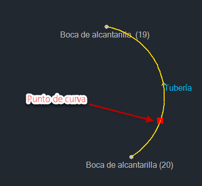

    3. Haga clic en la primer unión, haga clic entre las dos uniones para crear el punto de curva y, a continuación, haga clic en la segunda unión.
Modificación de la posición de un punto de curva
  1. Haga clic en el punto de curva que desea modificar.
  2. Arrastre el punto de curva hasta la ubicación deseada.

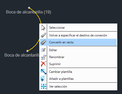

Modificación de una conexión curva para convertirla en una conexión recta
  1. Haga clic con el botón derecho en una conexión curva en el plano.
  2. Seleccione Convertir en recta.
    Nota: También puede ir a las Cintas de opciones sensibles al contexto y seleccionar el botón Convertir en recta.
    Puede modificar una conexión recta y convertirla en una conexión curva siguiendo los mismos pasos y seleccionando Convertir en curva.
