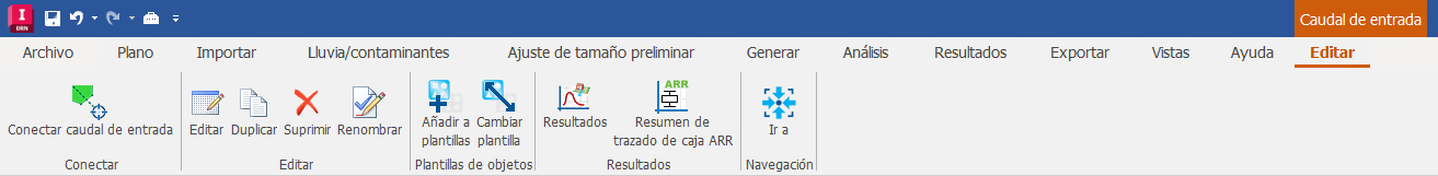

Caudal de entrada
La ficha Caudal de entrada se activa cuando se selecciona un caudal de entrada en el plano.
Editar
Editar: permite editar los detalles del objeto seleccionado.
Duplicar: permite duplicar el objeto seleccionado.
Suprimir: permite suprimir el objeto seleccionado.
Renombrar: permite cambiar el nombre del objeto seleccionado.
Plantillas
Añadir a plantillas: permite añadir el objeto seleccionado a las plantillas de objetos.
Cambiar plantilla: lista Editar plantillas.
Resultados
Resultados: vea los resultados de los elementos individuales (si están disponibles).
Resumen de trazado de caja ARR: muestra el resumen de trazado de caja ARR del elemento seleccionado (si está disponible).
Navegación
Ir a: permite ir al objeto seleccionado en el plano.

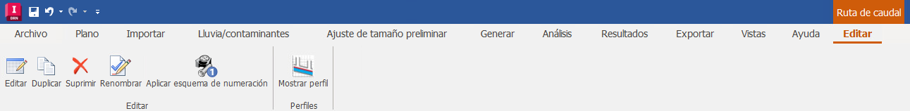

Ruta de caudal
La ficha Ruta de caudal se activa cuando se selecciona una Ruta de caudal en el plano.
Editar
Editar: permite editar la ruta de caudal seleccionada.
Duplicar: permite duplicar la ruta de caudal seleccionada.
Suprimir: permite suprimir la ruta de caudal seleccionada.
Renombrar: permite cambiar el nombre de la ruta de caudal seleccionada.
Aplicar esquema de numeración: aplica el Esquema de numeración en la ruta de caudal.
Perfiles
Mostrar perfil: muestra el perfil de la ruta de caudal seleccionada.

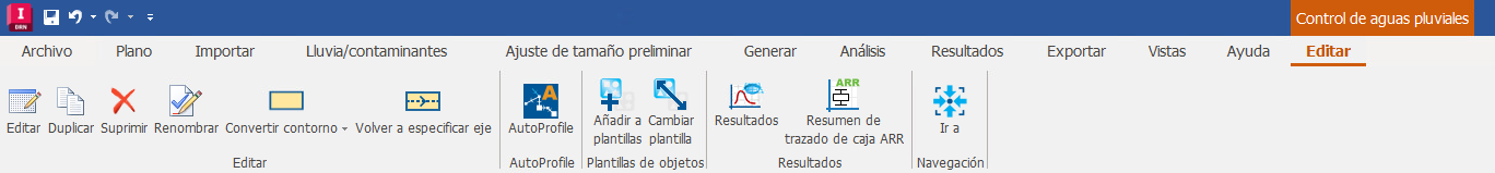

Control de aguas pluviales
La ficha Control de aguas pluviales (SWC) se activa cuando se selecciona un SWC en el plano.
Editar
Convertir contorno: convierte el contorno en otra forma para el objeto seleccionado.
Volver a especificar eje: vuelva a especificar el eje del objeto seleccionado.
AutoProfile
AutoPerfil: cree AutoPerfil rutas de caudal al objeto seleccionado.
Plantillas
Resultados
Navegación

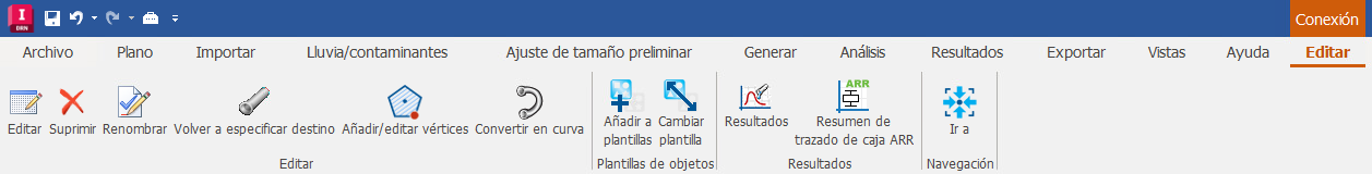

Conexiones
La ficha Conexiones se activa cuando se selecciona una conexión en el plano.
Editar
Volver a especificar destino: vuelve a especificar el destino del objeto seleccionado.
Añadir/editar vértices: añada o edite vértices en el objeto seleccionado.
Convertir en curva/recta: convierta una conexión recta en una conexión curva y viceversa.
Plantillas
Resultados
Navegación

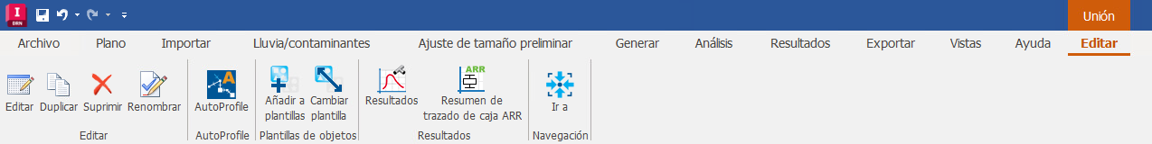

Uniones
La ficha Unión se activa cuando se selecciona una unión en el plano.
Editar
AutoProfile
Plantillas
Resultados
Navegación

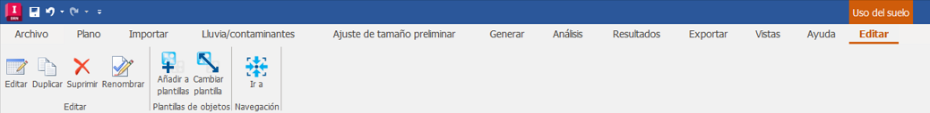

Usos de suelo
La ficha Uso del suelo se activa cuando se selecciona Uso de suelo en el plano.
Editar
Renombrar: permite renombrar el objeto seleccionado.
Plantillas
Navegación

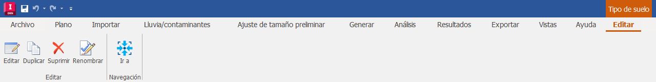

Tipos de terreno
La ficha Tipo de suelo se activa cuando se selecciona un Tipo de suelo en el plano.
Editar
Navegación
