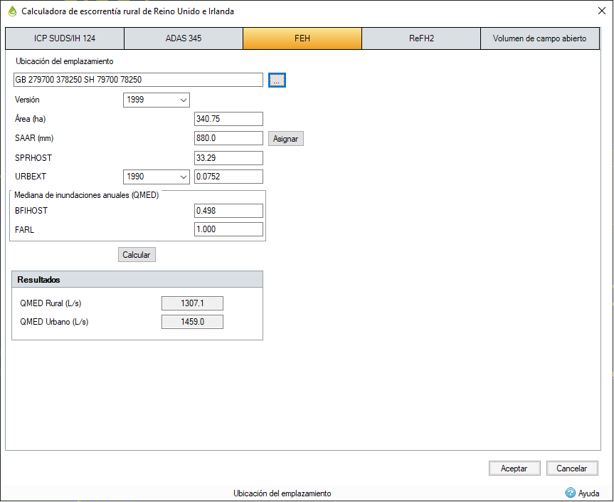

Variables de entrada
Ubicación del emplazamiento: haga clic en el botón de puntos suspensivos para importar los detalles de lluvia de FEH. Aparecerá el cuadro Abrir detalles de FEH. Busque el archivo que se ha exportado desde FEH CD o el servicio web y ábralo. Este campo descriptivo permite registrar la ubicación del emplazamiento. Si los detalles de FEH se importan desde un archivo CSV/XML, este campo se rellena con los detalles de referencia de rejilla.
Nota: Los archivos CSV de servicio web no se pueden cargar porque no contienen toda la información necesaria para la herramienta.
Área: área de cuenca vertiente (km²) convertida en ha.
SAAR: lluvia anual media estándar 1961-1990 (mm). Para cargar esta información, seleccione el botón Mapa y elija la ubicación del emplazamiento.
SPRHOST: porcentaje de escorrentía estándar derivado de datos de suelos HOST.
URBEXT: extensión de la cobertura urbana y suburbana. Seleccione los valores de 1990 o 2000 si están disponibles o simplemente introduzca un valor definido por el usuario. Tenga en cuenta que los valores del año 2000 solo están disponibles si se utiliza FEH CD-ROM versión 2. Si los valores de 1990 o 2000 son cero, compruébelos, ya que es posible que no estén disponibles a partir de los datos FEH.
BFIHOST: índice de caudal base derivado de datos de suelos de hidrología de tipos de suelo (HOST).
FARL: índice de atenuación de inundaciones debido a embalses y lagos.
Nota: Tenga en cuenta que estos valores también se importan desde los detalles de un archivo .csv que se creó con el paquete de software FEH CD-ROM.

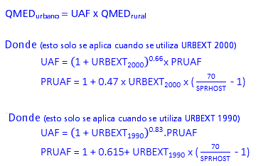

La mediana de inundación máxima anual en el estado rural se calcula mediante la siguiente fórmula (la ecuación genera m³/s):
QMED urbano (l/s)
La mediana de inundación máxima anual se calcula mediante la fórmula siguiente (la ecuación genera m³/s):
Nota: Si la urbanización va a aumentar y se mide manualmente de acuerdo con lo establecido en el informe FSR (método 1), el URBEXT propuesto puede estimarse a partir de:
