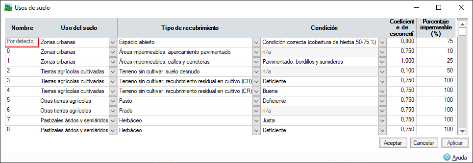

Usos de suelo
Las áreas y los valores de uso del suelo se utilizan para calcular medias ponderadas para áreas de cuenca vertiente.
Nombre: el nombre del uso del suelo.
Uso del suelo: la categoría principal del uso del suelo. Zonas urbanas, tierras agrícolas cultivadas, otras tierras agrícolas o pastizales áridos y semiráridos.
Tipo de recubrimiento: el tipo específico de recubrimiento en el uso del suelo. Las opciones disponibles dependen del uso del suelo.
Estado: el estado hidrológico del uso del suelo. Las opciones disponibles dependen del tipo de recubrimiento.
Coeficiente de escorrentía volumétrica: se utiliza para calcular el factor de escorrentía de un flujo de entrada cuando se seleccionan determinados métodos de escorrentía.
Porcentaje impermeable: la parte impermeable del uso del suelo.
La fila superior de la tabla proporciona las propiedades de uso del suelo por defecto que se utilizarán en todas las áreas de flujo de entrada no cubiertas por ningún uso del suelo en el diseño.
