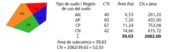

Cuando también se consideran los tipos de suelo, se utiliza el mismo cálculo, en el que cada área considerada es el área de solapamiento del área de cuenta vertiente tanto con un uso del suelo como con un tipo de suelo.
Se utiliza para calcular la propiedad Número de curva de área permeable para los métodos de escorrentía SCS, Hidrograma urbano de Santa Barbara y SWMM.
Cálculo por media ponderada
