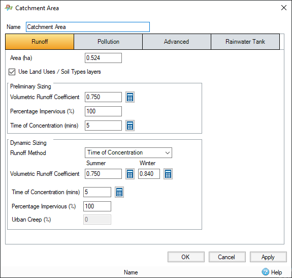

Cuenca vertiente
Los flujos de entrada de área se pueden aplicar al sistema mediante el tipo de flujo de entrada de área.
Escorrentía
Nota: En las fases de saneamiento, la ficha Contaminación no está disponible.
Área
Las áreas se pueden introducir directamente o calcular automáticamente a partir del polígono dibujado en el plano.
Utilizar capas de uso del suelo/tipos de suelo
Utilice los Usos del suelo y los Tipos de suelo cargados para calcular el número de curva SCS, el PIMP y el VC de las subcuencas.
Ajuste de tamaño preliminar
Los valores de Área, Coeficiente de escorrentía volumétrica, Porcentaje impermeable y Tiempo de concentración que se muestran en la ficha Ajuste de tamaño preliminar se utilizarán para el ajuste inicial de tamaño de tuberías y controles de aguas pluviales mediante cálculos de estilo de método racional.
Si no se introducen estos valores aquí, se utilizarán los valores por defecto o los valores del método de escorrentía de ajuste de tamaño dinámico actual.
Si la casilla Usar capas de uso del suelo/tipos de suelo está activada, el porcentaje impermeable y el coeficiente de escorrentía volumétrica del dimensionamiento preliminar se calculan a partir de medias ponderadas de Usos del suelo.
Coeficientes de escorrentía volumétrica
Se utilizan para calcular el factor de escorrentía cuando se seleccionan los métodos de escorrentía Diagrama de tiempo-área, Tiempo de concentración o Techo verde.
Si se selecciona un patrón de lluvia de Reino Unido (Lluvia FSR/lluvia FEH) en Criterios de análisis, podrán especificarse los valores por estaciones. Los valores de escorrentía volumétricos especificados se utilizarán para el análisis de aguas pluviales de verano e invierno, si ese tipo de tormenta está activado en la sección Seleccionar lluvia de los Criterios de análisis.
Si la casilla Usar capas de uso del suelo/tipos de suelo está desactivada, la Calculadora de coeficiente de escorrentía se puede utilizar para calcular el coeficiente de escorrentía volumétrica a partir del uso del suelo y el talud del terreno.
Si la casilla Usar capas de uso del suelo/tipos de suelo está activada, el coeficiente de escorrentía volumétrica se calcula a partir de medias ponderadas de Usos del suelo.
Método de escorrentía
Se pueden seleccionar los métodos de escorrentía preferidos: seleccione uno de los métodos siguientes para obtener más detalles y los parámetros de entrada necesarios.
Nota: Es posible que algunos de los métodos no estén disponibles para su región. Para obtener más información, consulte el tema Regionalización.
Nota: Saneamiento solo está disponible para las fases de saneamiento, y no se puede definir en las fases de aguas pluviales. Saneamiento es el único método disponible en las fases de saneamiento.
