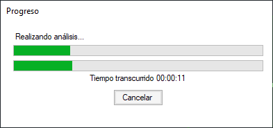

El botón Ejecutar inicia un análisis del emplazamiento (de toda la administración de fases activa).
El progreso del análisis se muestra en el formulario de progreso al hacer clic en Ejecutar.
El formulario se divide en tres subtareas para proporcionar más información sobre el progreso del análisis. Estas son las siguientes:
