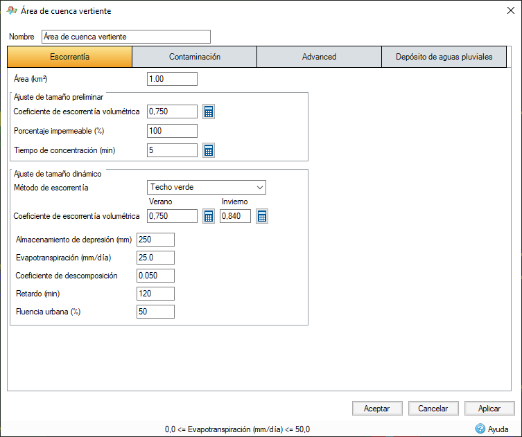

Almacenamiento de depresión: profundidad del agua que cae en el techo verde que se mantiene dentro de forma permanente. Las investigaciones realizadas en el Reino Unido han demostrado que el valor medio de almacenamiento de depresión es el 5 % de la profundidad del sustrato del suelo.
Evapotranspiración: es la cantidad de agua que se pierde en el entorno debido a la evaporación y la transpiración. El software utiliza el valor durante el análisis continuo como la velocidad a la que se recarga el almacenamiento de depresión disponible. La velocidad de evapotranspiración cambia con las condiciones climáticas y geográficas.  Los valores típicos para el Reino Unido, si no hay mejores datos disponibles, son los siguientes:

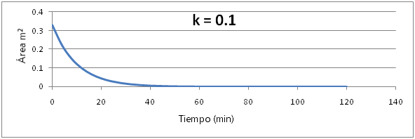

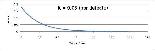

Coeficiente de descomposición [k]: el valor k afecta a la descomposición de las áreas calculadas, por lo que debe editarse con precaución. Los dos gráficos siguientes trazan las áreas calculadas y muestran la diferencia que se produce al editar el valor k. Cuanto mayor sea el valor, más rápido se desaguará el techo.
Retardo: es el tiempo durante el que se produce la descomposición y las áreas se extienden. Suele ser de 120 minutos. El ajuste de este valor no afectará a la disminución de la curva, como se explica en las ecuaciones siguientes, pero sí truncará o extenderá la curva en consecuencia. En ninguna fase se pierde área, simplemente afecta a la cantidad de tiempo durante el que se puede descomponer.
Fluencia urbana: ajusta la escala del área impermeable según la cantidad especificada. Esto se puede utilizar para tener en cuenta el aumento de las zonas urbanas u otros factores. Este valor solo se activa (y se utiliza) cuando la fluencia de análisis de Criterios de análisis se establece en "Usar áreas de cuenca vertiente".
