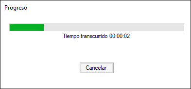

Cuando la opción de inundación interactiva está seleccionada, se realiza una llamada al servicio web, cargando información de superficie y, posteriormente, recibiendo datos en forma de imagen de mapa de bits. Esta imagen muestra un mapa de color secuencial perceptualmente uniforme en el esquema de color Viridis, basado en profundidades que oscilan entre 0 m a 1,5 m. Esta imagen se superpone en el plano de emplazamiento existente para un análisis completo. Durante este proceso, se mostrará un formulario de progreso del análisis para mantenerle informado del progreso computacional.
