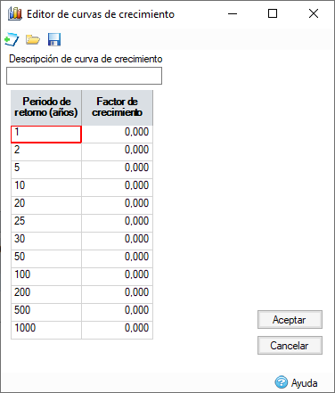

Editor de curvas de crecimiento
El Editor de curvas de crecimiento permite introducir factores de curva de crecimiento para los métodos ICP SUDS, IH 124 y ADAS 345.
Nota: Es posible que esta opción no esté disponible para su región. Para obtener más información, consulte el tema Regionalización.
Nueva: este botón permite borrar la fecha de la hoja de cálculo e iniciar una curva de crecimiento nueva.
Abrir: este botón permite cargar un archivo GCF, IDGCFX, GCFX o SRCX (MicroDrainage, módulo de Source Control).
Guardar: este botón permite guardar datos en un archivo IDGCFX.
Descripción de curva de crecimiento: este campo permite introducir una descripción de la curva de crecimiento.
Hoja de cálculo: introduzca los Factores de curva de crecimiento para cada período de retorno. Se puede cargar un archivo .GCFX o .GCF en el formulario.
