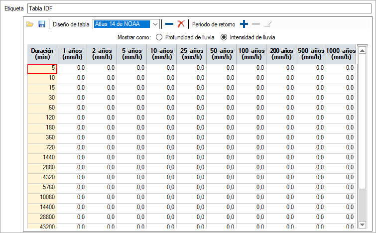

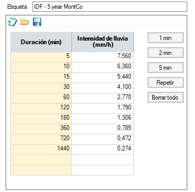

Los datos de IDF se pueden almacenar en la base de datos del administrador de precipitaciones durante un único período de retorno (IDF de RP único) o para varios períodos de retorno (IDF de tabla). El administrador de precipitaciones las muestra en subramificaciones distintas de la rama de IDF.
Barra de herramientas
Nueva
Permite crear un nuevo registro IDF.
Cargar
Permite cargar un registro IDF desde un archivo. Entre ellos se incluyen los siguientes:
Archivo IDF (.ididfx): formato de archivo de InfoDrainage para registros IDF.
Archivo de texto (.csv,.txt): permite cargar datos IDF desde archivos separados por comas a través del importador universal.
Archivo de Excel (.xls,.xlsx): permite cargar datos IDF desde el formato de Microsoft Excel.
Guardar
Guarda el evento de lluvia actual en un archivo .ididfx para que se pueda volver a utilizar en otro lugar.
Etiqueta
Esta es la etiqueta que se asigna a los datos de IDF y que se muestra en el formulario de normas de diseño. Se puede utilizar para dar a los datos de IDF una etiqueta adecuada, es decir, un período de retorno de 5 años.
Hoja de cálculo
Duración
La duración a la que se aplica la intensidad (media).
Intensidad
Intensidad media de la duración en el período de retorno especificado (ARI).
Botones
1, 2 y 5 minutos
Crea un conjunto de 100 entradas en el intervalo especificado listo para la introducción de datos.
Repetir
Repite el valor de intensidad seleccionado actualmente en la hoja de cálculo.
Borrar todo
Borra TODA la información de la hoja de cálculo
Abrir
Permite cargar una tabla IDF desde un archivo. Entre ellos se incluyen los siguientes:
Archivo IDF de tabla (.ididtx): formato de archivo de InfoDrainage para tablas IDF.
Estimaciones de frecuencia de precipitación puntual de Atlas 14 de NOAA (archivo .csv).
(Estos archivos se pueden crear en el sitio web del Servicio Nacional de Clima de NOAA).
Guardar
Guarda el evento de lluvia actual en un archivo .ididtx para que se pueda volver a utilizar en otro lugar.
Esbozo de tabla
Seleccione un diseño predefinido para la hoja de cálculo. Los diseños actualmente admitidos son Atlas 14 de NOAA , KOSTRA 2000 y KOSTRA 2010.
Suprimir fila
Suprima la fila seleccionada actualmente en la hoja de cálculo.
Borrar todo
Borra TODA la información de la hoja de cálculo.
Agregar período de retorno
Añade una nueva columna de período de retorno a la hoja de cálculo.
Suprimir período de retorno
Elimina la columna de período de retorno actual de la hoja de cálculo.
Editar período de retorno
Modifica el período de retorno de la columna seleccionada actualmente.
Etiqueta
Mostrar como
Los datos de la hoja de cálculo se pueden mostrar como profundidad o intensidad de lluvia.
Hoja de cálculo
Duración
Intensidad/Profundidad
Todas las demás columnas son la intensidad o profundidad media de la duración en el período de retorno especificado (ARI). El período de retorno se muestra en el título de la columna.
