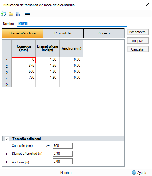

Una biblioteca de tamaños de boca de alcantarilla contiene los tamaños de boca de alcantarilla, los tamaños de conexión y los tamaños de acceso aceptables que se utilizarán en los cálculos de tamaño automático de boca de alcantarilla. Las bibliotecas se pueden guardar como archivos .IDMHSX para que se puedan compartir o reutilizar.
Al seleccionar la biblioteca de tamaños de boca de alcantarilla del formulario de criterios de ajuste de tamaño de tubería, podrá editar o crear una biblioteca de tamaños de boca de alcantarilla. Solo tiene que rellenar cada una de las tres fichas con datos válidos.
La ficha Diámetro/anchura determina el tamaño del diámetro y la anchura de la unión en función de la conexión de entrada/salida. En la primera columna debe introducirse el diámetro o la anchura de la conexión, mientras que en las otras dos columnas debe introducirse el diámetro o la longitud y la anchura de la unión. Durante el cambio de tamaño, el tamaño de la conexión se igualará con el diámetro o la longitud y la anchura introducidos para ajustar el tamaño de la unión. Si no se especifica ninguna anchura, cualquier boca de alcantarilla rectangular se convertirá en circular; sin embargo, si se especifica una anchura, las bocas de alcantarilla circulares se convertirán en rectangulares.
Existe una opción de ajuste de tamaño adicional en esta ficha, que permite especificar un tamaño de conexión que, una vez superado, aumentará el diámetro o la longitud y la anchura de la unión en la cantidad especificada, lo que permite que el tamaño del cruce sea siempre mayor que el de la conexión.

Durante el ajuste de tamaño, se comparan los resultados de las dos fichas y se selecciona el diámetro y la anchura mayores.

Nota: Debe introducirse la primera columna de cada dicha en orden ascendente, y cada una debe ser única. Además, hay un proceso de validación para garantizar que se cumplan estas condiciones, así como otro proceso de validación para detener la introducción de datos no válidos.
Con el botón Nuevo, se borra la biblioteca de tamaños de boca de alcantarilla actual.
El botón Abrir permite importar archivos .IDMHSX o archivos de Excel y txt/csv mediante el importador universal.
El botón Guardar permite exportar la biblioteca actual a un archivo .IDMHSX.
El botón Valor por defecto permite cargar la biblioteca de tamaños de boca de alcantarilla estándar convertida a las unidades correspondientes.
