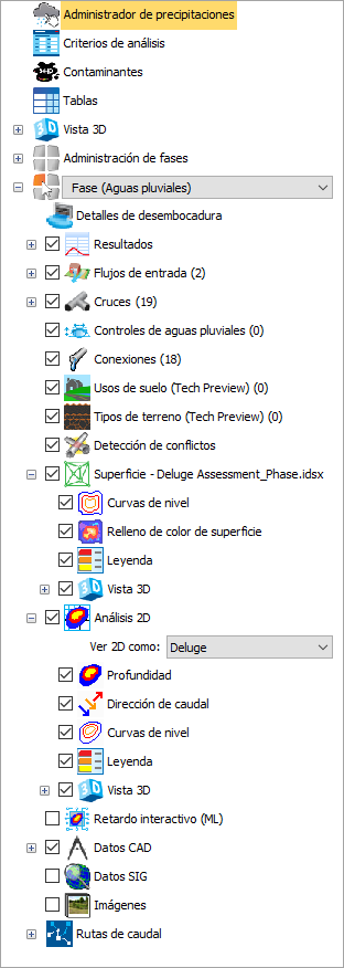

Vista en árbol
Vista en árbol muestra el contenido del emplazamiento actual agrupado por Fases, que a su vez se agrupan por tipo. Esto permite navegar rápidamente por el emplazamiento, y proporciona acceso directo a las distintas opciones, en lugar de encontrarlas individualmente en las cintas de opciones.
Además de navegar por las fases y los datos disponibles, también puede ajustar la visibilidad de la información que se muestra en el plano activando las casillas correspondientes.
