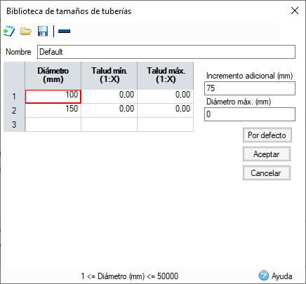

Una biblioteca de tamaños de tubería contiene los tamaños de tubería y los límites de talud aceptables que se utilizan en los cálculos de tamaño automático de tubería. Las bibliotecas se pueden guardar como archivos .IDPIPX para que se puedan compartir o reutilizar.
Al seleccionar esta opción, podrá editar o crear una biblioteca de tamaños de tubería. Solo tiene que introducir los diámetros de tubería necesarios en la hoja de cálculo. Los valores deben estar en orden ascendente de tamaño. Tenga en cuenta que si la tubería más grande del archivo no es lo suficientemente grande para el caudal, el programa continúa según el incremento adicional especificado (75 mm/3 pulgadas por defecto) hasta que se alcance la capacidad suficiente.
Es posible que se añadan valores a los valores de talud mínimo y máximo de cada tamaño de tubería especificado. Estos valores se pueden dejar en 0 para permitir que el motor utilice el rango completo de taludes válidos. Si se especifica, las tuberías de ese diámetro se ven siempre restringidas según los límites de talud especificados. Si las tuberías de tamaño terminan por encima del último diámetro especificado, no se aplican límites de talud.
Si se especifica el diámetro máximo, el software solo ajusta el tamaño de las tuberías hasta este valor. Si se establece en 0, no se utiliza ningún límite. Este campo se establece por defecto en 0.
Nota:
Los taludes fijos se pueden conseguir introduciendo un talud mínimo = talud máximo.
Si la opción de talud mínimo de Diseño de red está activada; se utiliza solo si la biblioteca de tamaños de tubería no tiene un valor especificado. Esto permite que un parámetro global esté en su lugar y que solo se modifique mediante tamaños de tubería específicos.
El botón Por defecto carga los detalles de la biblioteca de tamaños de tubería estándar en función del parámetro de Conversión de unidades de longitud corta.
