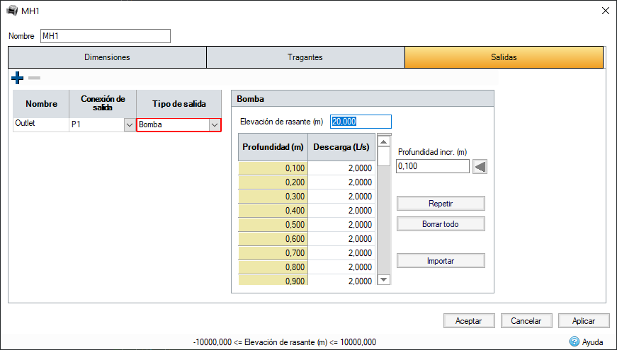

Bomba
Las salidas de bomba permiten introducir una relación de caudal de profundidad para representar la curva de rendimiento de una bomba.
Especificaciones
Elevación de rasante: la elevación de rasante del control.
Hoja de cálculo: introduzca la velocidad de caudal necesaria para cada profundidad de agua.
Incrementos de profundidad: el incremento de profundidad se puede definir introduciendo el incremento necesario en el campo Incremento de profundidad y haciendo clic en el botón Aplicar (punta de flecha).
Las profundidades y las velocidades de descarga también se pueden introducir en la tabla manualmente.
Importar: los datos se pueden cargar desde un archivo .TXT, .CSV o Excel mediante la opción Importar, que utiliza el importador universal.
