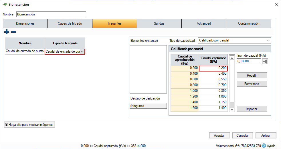

Calificado por caudal
Esta opción permite especificar el caudal capturado para un conjunto determinado de caudales de aproximación como una tabla.
Hoja de cálculo: introduzca el caudal capturado necesario para el caudal de aproximación dado.
Incrementos de caudal: el incremento de caudal se puede definir introduciendo el incremento necesario en el campo Incremento de caudal y haciendo clic en el cuadro Aplicar.
El enfoque y las velocidades de caudal capturadas también se pueden introducir en la tabla de forma manual.
Importar: los datos se pueden cargar desde un archivo .TXT, .CSV o Excel mediante la opción Importar que utiliza el importador universal.
