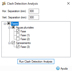

Análisis de detección de conflictos permite especificar la separación aceptable entre los elementos del diseño y ejecutar el análisis de detección de conflictos.
Separación horizontal: la separación horizontal mínima aceptable entre los elementos.
Separación vertical: la separación vertical mínima aceptable entre los elementos.
Fases: las fases del diseño que se incluirán en la detección de conflictos. Los conflictos se detectan incluso cuando los elementos comparten una fase, por lo que solo se necesita una fase.
Ejecutar análisis de detección de conflictos: al hacer clic en este botón, se ejecutará el análisis de detección de conflictos. Si hay un problema con algunos de los datos introducidos, estos se resaltarán. De lo contrario, se abrirán los resultados del análisis de detección de conflictos.
