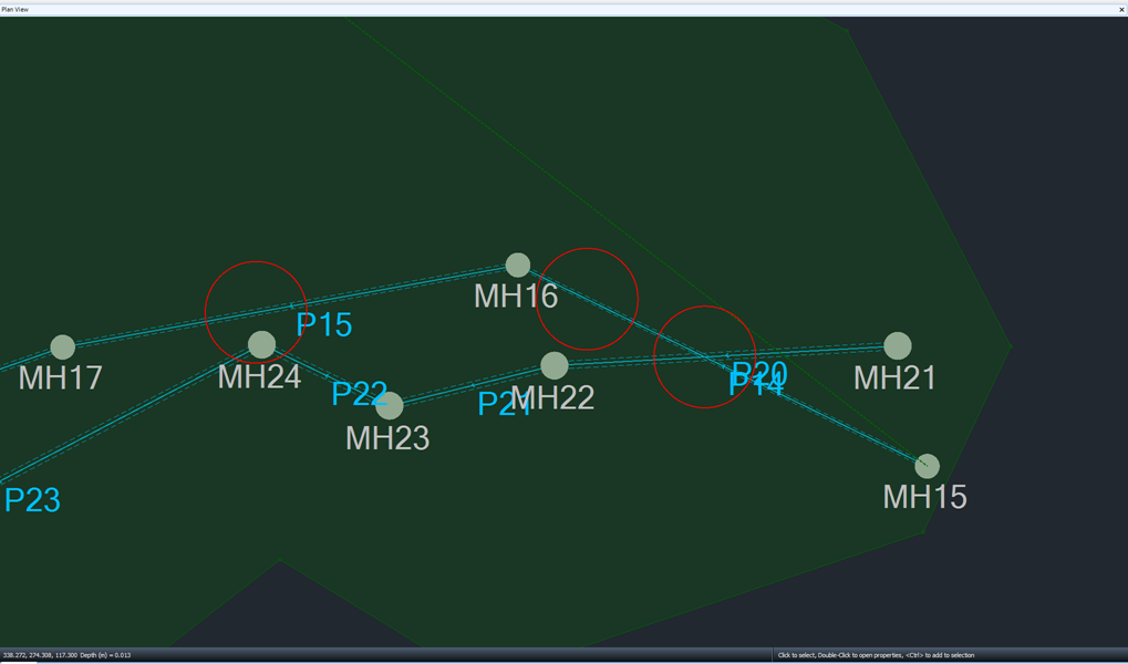

Los resultados de un análisis de detección de conflictos se mostrarán en la vista de plano como círculos rojos que resaltan las áreas en las que se ha producido una detección de conflictos.
Este parámetro se puede configurar en Configuración de visualización.
