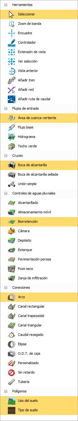

Caja de herramientas
La caja de herramientas muestra los elementos disponibles que se pueden añadir al plano. El software incluye un conjunto de elementos por defecto, pero se pueden añadir elementos adicionales a través del Administrador de plantillas.
Para añadir un elemento al plano de manera gráfica, puede hacer clic y arrastrar el elemento hasta la ubicación deseada.
La única excepción son las conexiones, que no se pueden arrastrar. Para añadir una conexión, seleccione Añadir conexión en el menú contextual y una dos elementos. La plantilla de conexión seleccionada en la caja de herramientas será la que se utilice cuando se añada la conexión.
