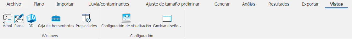

Cinta de opciones Vistas
La cinta de opciones Vistas proporciona opciones para abrir o seleccionar diferentes ventanas en InfoDrainage, así como un método sencillo para cambiar el diseño de las ventanas y configurar los parámetros de visualización.
Si la ventana está cerrada, los botones de la categoría Ventanas abrirán esa ventana en su posición por defecto (esto será diferente si se ha seleccionado una presentación). Sin embargo, si la ventana ya está abierta, el botón la seleccionará en su lugar.
Ventanas
Árbol: abre o selecciona la vista en árbol. La posición por defecto es en el lado izquierdo.
Plano: abre o selecciona la vista de plano. La posición por defecto es en el centro.
3D: abre o selecciona la vista 3D. La posición por defecto es en el centro.
Caja de herramientas: abre o selecciona la caja de herramientas. La posición por defecto es en el lado derecho.
Propiedades: abre o selecciona las propiedades. La posición por defecto es en el lado derecho.
Configuración
Configuración de visualización: abre el formulario Configuración de visualización.
Cambiar diseño: lista desplegable de presentaciones para elegir o añadir las suyas propias.
