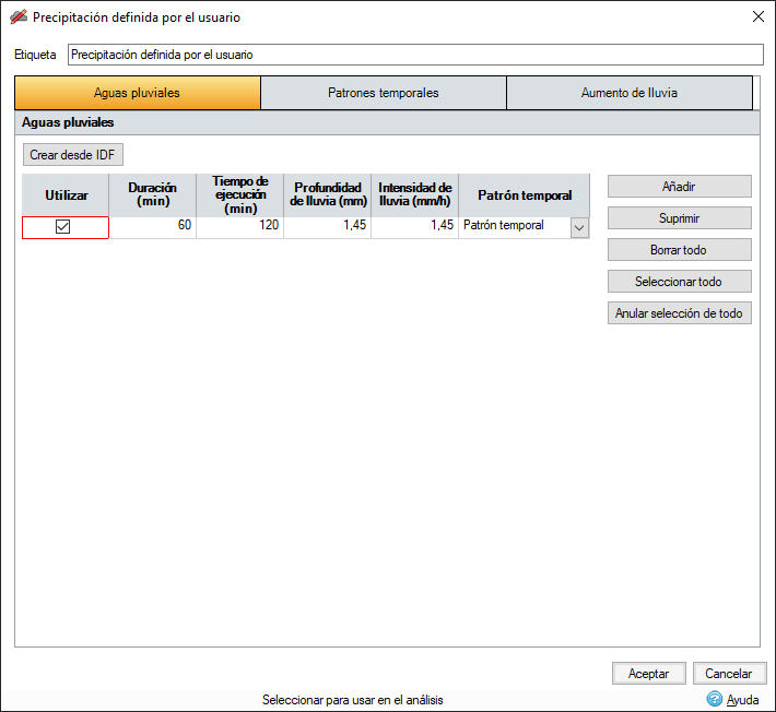

La opción Lluvia definida por el usuario (aguas pluviales de diseño) permite crear uno o varios eventos de lluvia mediante un patrón temporal basado en una duración y una profundidad total (o intensidad media) determinadas.
Aguas pluviales
Hoja de cálculo
Utilizar: casilla de verificación para indicar si el evento se debe ejecutar como parte del análisis.
Nota: Debe activarse al menos un evento para que se ejecute el análisis.
Duración: duración del evento que se va a generar.
Tiempo de ejecución: la duración del análisis que se ejecutará. Normalmente, su valor será el doble de la duración, y se especificará por defecto. Sin embargo, se puede anular introduciendo manualmente su propio tiempo de ejecución.
Profundidad de lluvia: profundidad de lluvia que cae durante la duración del evento de aguas pluviales especificado.
Intensidad de lluvia: intensidad media de la lluvia que cae durante la duración de aguas pluviales especificada.
Nota: Este valor se calculará automáticamente a partir de la profundidad o la duración. Sin embargo, se puede introducir manualmente, por lo que la profundidad se actualizará.
Patrón temporal: seleccione en la lista desplegable el patrón temporal que se utilizará.
Botones
Crear desde IDF: permite generar una lluvia definida por el usuario a partir de una IDF RP único o de una IDF de tabla.
Añadir: añade una nueva fila a la tabla lista para introducir datos.
Nota: Se añadirá automáticamente una nueva fila a medida que se introduzcan los datos.
Suprimir: suprime de la tabla el evento seleccionado.
Borrar todo: borra todos los eventos de la tabla.
Seleccionar todo: selecciona todos los elementos de la tabla.
Anular selección de todo: anula la selección de todas las entradas de la tabla.

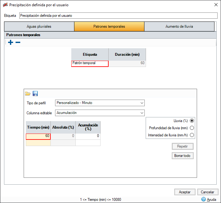

Patrones temporales
Los formularios de patrón temporal permiten introducir el perfil de la lluvia. A continuación, estos datos se usan para generar un evento a partir de la duración y la profundidad especificadas. Para obtener más información sobre este formulario, consulte Patrón temporal.
Nota: El tipo de patrón temporal introducido afectará a la capacidad de generar aguas pluviales de una duración determinada.

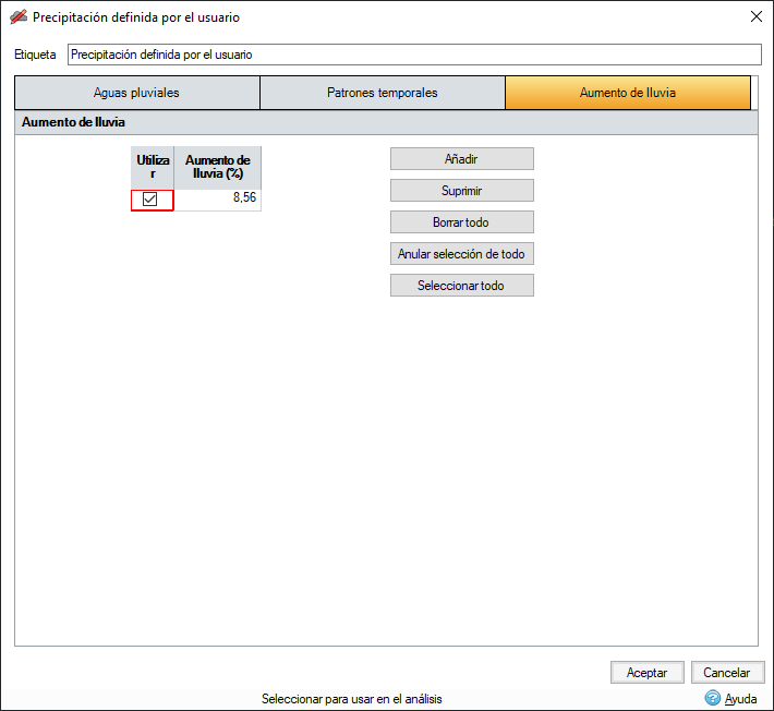

Aumento de lluvia
Se aumentará toda la lluvia según la cantidad especificada. Esta opción se puede utilizar para tener en cuenta el cambio climático, u otros factores.
