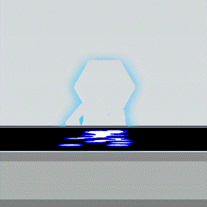

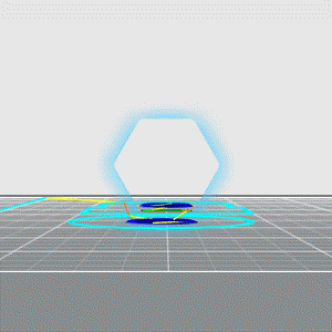

    Las vistas previas de secciones de una impresora SLA (izquierda) y de una impresora FDM (derecha) tiene un aspecto ligeramente diferente.
