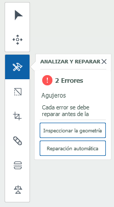

    En la barra de herramientas vertical, la herramienta Analizar y reparar indica la cantidad y el tipo de problemas.

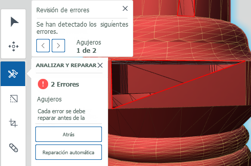

  3. Opcional: Haga clic en Inspeccionar la geometría para mostrar el problema directamente en el modelo seleccionado.
  4. En el menú de botones Analizar y reparar, haga clic en Reparación automática.

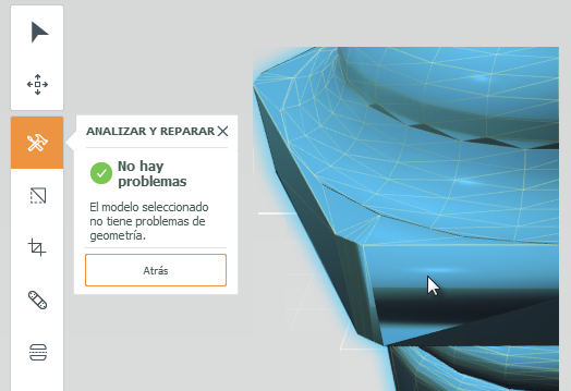

    Una vez reparados, el sombreado de color rojo se elimina para indicar que se ha reparado el modelo.

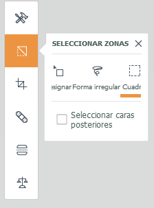

    • La opción Seleccionar zonas permite seleccionar una geometría específica. Utilice Designar para seleccionar caras individuales. De igual manera, utilice Cuadro y Forma irregular para seleccionar las zonas que incluyen todas las caras que desee. Una vez realizada la selección, podrá eliminar, invertir o separar dicha selección.
      Nota: Con Cuadro y Forma irregular, también puede seleccionar las caras posteriores al mismo tiempo. Las caras posteriores son las caras del modelo que se encuentran directamente detrás de las caras que puede ver al seleccionar.
      Una vez que haya realizado la selección, haga clic en el icono Acciones para mostrar la rueda de acciones.
      Consejo: También puede utilizar Mayús+clic para añadir a la selección y Ctrl+clic (en Windows)/Cmd+clic (en Mac) para eliminar una parte de la selección.
      La rueda de acciones permite Eliminar, Invertir, Voltear y Separar la selección.
