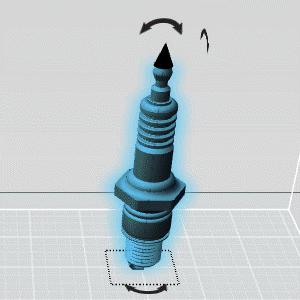

Ajustar la posición de un modelo
Además de ViewCube, también puede definir con precisión la posición de un modelo.
  1. Seleccione el modelo del que desea definir la posición.
  2. En la barra de herramientas vertical, haga clic en el icono Desplazar.
    Las herramientas de desplazamiento se muestran alrededor del modelo.
    Consejo: También puede utilizar las herramientas Centrar, Desplazar a la superficie de construcción y Diseño automático para definir la posición del modelo. Estas herramientas son útiles cuando ha importado más de un modelo.
  3. Utilice estas herramientas de desplazamiento para girar, subir y bajar el modelo seleccionado a la posición deseada.

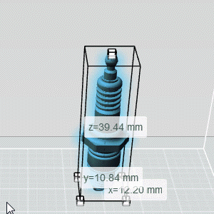

Escalar el tamaño de un modelo
La herramienta Escalar permite definir el tamaño de un modelo con más precisión.
  1. Seleccione el modelo que desea escalar.
  2. En la barra de herramientas vertical, haga clic en el icono Escalar.
    Las herramientas de escala disponibles se muestran alrededor del modelo.
  3. Utilice estos controles de escala o introduzca valores de X, Y o Z para aplicar el tamaño deseado al modelo.

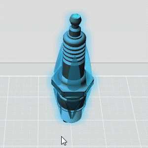

Colocar un modelo en plano en la superficie de construcción
  2. En la barra de herramientas vertical, haga clic en el icono Colocar en plano.
    Se seleccionan las caras alrededor del modelo.
  3. Haga clic en la cara seleccionada que desea colocar sobre la superficie de construcción.
