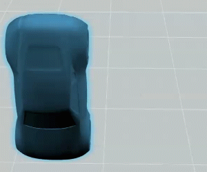

Duplicar un modelo
En Print Studio, puede duplicar modelos en la superficie de construcción para imprimir varios modelos al mismo tiempo. Además, una vez que haya dedicado tiempo a reparar un modelo o a añadirle soportes, sería conveniente duplicarlo.
  1. Seleccione un modelo.
  2. Haga clic con el botón derecho y seleccione Duplicar.
    Se crea una copia del modelo seleccionado y se coloca automáticamente en la superficie de construcción.
    Nota: En algunos casos, si no hay suficiente espacio en la superficie de construcción, puede que los duplicados se solapen con el original. Puede utilizar el Navegador de objetos para seleccionar el duplicado y desplazarlo.
  3. Opcional: Repita la operación hasta que tenga suficientes copias o hasta que se llene la superficie de construcción.
    Consejo: Una vez que tenga varios modelos en la superficie de construcción, podrá centrarse en uno solo. Selecciónelo, haga clic con el botón derecho y elija Aislar.
