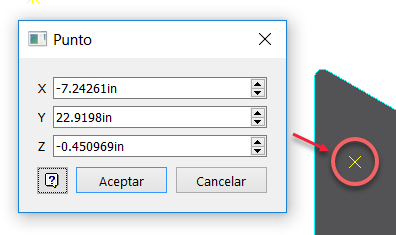

Crear un punto
  1. En el navegador de TruPlan situado a la izquierda de la ventana de Inventor, busque el objeto en el que desee crear el punto.
    Por ejemplo, es posible que desee crear una carpeta de geometría para este fin.
  2. Haga clic en Punto en la cinta de opciones de TruPlan.
    Se abrirá el cuadro de diálogo Punto.
  3. En la ventana de Inventor, haga clic en el objeto, o cerca de este, en el que desee crear el punto.
    Las coordenadas del punto aparecen en el cuadro de diálogo Punto, y también se muestra una vista previa de la posición del punto en la ventana de la aplicación.
  4. Ajuste los valores de punto o haga clic en distintas ubicaciones de la ventana para cambiar la ubicación en la que se creará el punto.
  5. Haga clic en Aceptar para fijar el punto en la posición que desee.
El punto se creará junto con una nueva entrada en el navegador de TruPlan en la ubicación seleccionada.

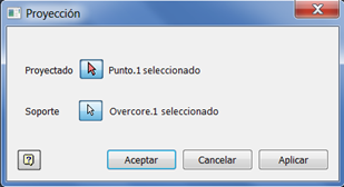

Proyectar una geometría sobre una superficie
  1. Haga clic en Proyectar en la ficha TruPlan de la cinta de opciones de Inventor.
    Se abrirá el cuadro de diálogo Proyección.
  2. Haga clic en la flecha de selección Proyectado.
  3. Seleccione el punto o la curva (boceto) que proyectar.
  4. Para seleccionar varios elementos, mantenga pulsada la tecla Ctrl o Mayús mientras repite los dos pasos anteriores.
  5. Seleccione la geometría de superficie en la que desee proyectar la selección.
  6. El cuadro de diálogo Proyección mostrará que se ha seleccionado una superficie de soporte.
  7. Haga clic en Aceptar para cerrar el cuadro de diálogo Proyección.
  8. Haga clic con el botón derecho en el navegador de TruPlan y seleccione Actualizar. (No es necesario si se han activado las actualizaciones automáticas).
