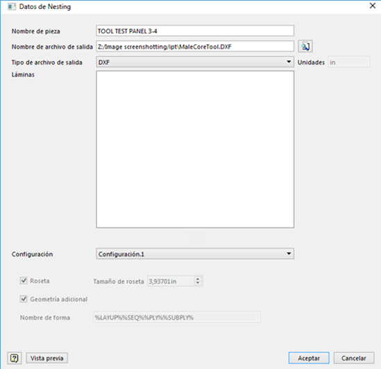

  2. Haga clic en Anidación en la cinta de opciones de TruPlan.
    Se abrirá el cuadro de diálogo Datos de anidación.
    El cuadro de diálogo utiliza la configuración y las opciones empleadas más recientemente para generar un archivo de salida de datos de Nesting. La configuración de fabricación que está utilizando determina qué láminas capas se incluyen en la salida, así como los ajustes de configuración que se muestran en la parte inferior del cuadro de diálogo Datos de Nesting. Si desea cambiar estos parámetros, cierre el cuadro de diálogo Datos de Nesting, modifique la configuración de fabricación y, a continuación, vuelva a abrir el cuadro de diálogo.
  3. Escriba un nombre de pieza para el modelo.

  4. Escriba un nombre y una ubicación para la salida.
    Puede definir una ubicación por defecto en la ficha Salida de anidación del cuadro de diálogo Opciones de TruPlan.
  5. Seleccione el tipo de archivo de salida.

    Junto al cuadro Tipo de archivo de salida, se muestra la unidad de longitud por defecto. Se establece mediante la aplicación host (por ejemplo, Inventor) y se guarda con el archivo.
  6. Opcional: seleccione una configuración de fabricación distinta en el cuadro Configuración.
  7. Haga clic en Vista previa para resaltar los segmentos de línea y los contornos que se van a cortar.
    Si hay láminas en la configuración de fabricación que no contienen desarrollos (necesarios para la anidación), se enumeran en un cuadro de información que se abre.
  8. Haga clic en Aceptar para crear el archivo de salida.
El archivo de salida se creará en la carpeta que haya especificado.
También se creará un archivo de informe con el mismo nombre y el sufijo -report.htm. Este informe incluye información como las unidades y el sistema de ejes utilizados, el número de láminas, los mensajes de información, la configuración de geometría, etc. Esta información puede resultar útil si desea volver a crear un archivo de salida en el futuro.
