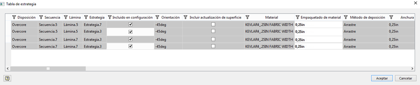

Editar la lista de estrategias y propiedades
  1. Para agregar columnas a la lista, haga clic con el botón derecho del ratón en un encabezado de columna y seleccione Visualizar columnas; a continuación, seleccione las columnas que desee mostrar.
  2. Para clasificar por propiedad, haga clic en el encabezado de la columna correspondiente.
  3. Para desplazar una columna a la derecha o a la izquierda, haga clic en ella y arrástrela a su nueva ubicación.
  4. Para filtrar la lista de estrategias, haga clic con el botón derecho del ratón en un encabezado de columna y defina los valores de filtro que desee.
    Por ejemplo, para mostrar solo las estrategias cuya urdimbre sea de 0,25 pulgadas, haga clic con el botón derecho en el encabezado Urdimbre, seleccione "es igual a" e introduzca 0,25 pulgadas en el cuadro de diálogo Filtrar por.
  5. Para editar valores individuales en la tabla de estrategia, modifíquelos directamente en la lista. (Las celdas grises no se pueden editar).
  6. Para duplicar, eliminar o cambiar la visibilidad de una estrategia, haga clic con el botón derecho en la fila correspondiente de la tabla y, a continuación, haga clic en Duplicar, Eliminar o Visibilidad.
    Cuando se duplica una estrategia, se crea una copia en la misma lámina que la estrategia original en el navegador de TruPlan, y se añade "(Copia)" al nombre.

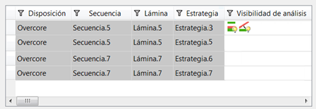

    Esta puede ser una vista predefinida o cualquier vista que se haya creado para el modelo. Las vistas predefinidas incluyen:
    • Visibilidad de análisis: contiene varias columnas fundamentales junto con la columna Visibilidad de análisis, que se puede utilizar para mostrar u ocultar los análisis de cada estrategia.
      Vista Visibilidad de análisis

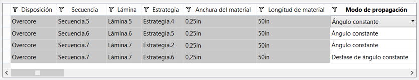

    • Tejido, Colocación de fibra o Colocación de cinta: estas vistas muestran las columnas relevantes para sus respectivos métodos de fabricación; por ejemplo, la vista Tejido incluye la columna Longitud de material, la Colocación de fibra incluye el Solapamiento de remolque y la Colocación de cinta incluye la Estrategia de corte.
      Vista Tejido

Ver y cambiar la visibilidad de análisis
  1. Busque la columna Visibilidad de análisis en la Tabla de estrategia.
    Por defecto, esta columna está situada a la derecha. Contiene iconos que representan los análisis que se han creado para cada estrategia.
  2. Haga clic en los iconos coloreados para activar o desactivar la visibilidad.
Cada tipo de análisis se indica mediante su propio icono:
El estado de un icono indica el estado del análisis:
  • : una bombilla iluminada significa que el análisis es visible.
  • : una bombilla apagada indica que el análisis está oculto.
