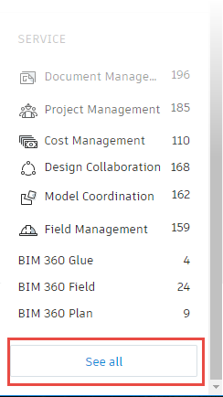

Affichage de la liste de membres
  1. Dans Account Admin, cliquez sur l'onglet Membres.
  2. Sélectionnez un filtre dans le groupe de fonctions Filtres situé sur la droite pour mettre à jour la liste de membres.
    Les filtres disponibles sont les suivants :
    • Etat : sélectionnez les membres actifs, en attente ou inactifs.
    • Niveau d'accès : filtrez par Account Admin, Project Admin ou Autre membre.
    • Service : sélectionnez un service tel que Field Management.
    • Conseil : Ces filtres fonctionnent en association.
  3. Pour supprimer tous les filtres appliqués, cliquez sur Afficher tout.
