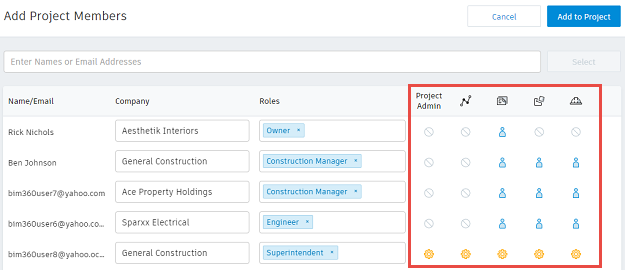

  3. Cliquez sur Ajouter.
  4. Pour ajouter de nouveaux membres, procédez comme suit :
    1. Saisissez une adresse électronique et appuyez sur la touche Entrée de votre clavier.
    2. Cliquez sur Sélectionner.
    Pour ajouter des membres qui ont déjà été ajoutés au compte, procédez comme suit :
    1. Saisissez un nom ou une adresse électronique.
    2. Choisissez un membre et cliquez sur Sélectionner.
    Conseil : Vous pouvez ajouter un ou plusieurs membres à un projet en même temps.
  5. Vous pouvez également affecter le membre à une société. Pour ce faire, procédez comme suit :
    Conseil : Dans Project Admin, cliquez sur l'onglet Sociétés pour afficher toutes les sociétés de tiers associées au projet, et le nombre de membres associés à chaque société.
  6. Vous pouvez également attribuer un rôle au membre.
    Conseil : Le rôle attribué détermine l'accès d'un membre à tous les modules. Par exemple, un chef de chantier dispose des droits d'administration et d'un accès à Document Management, Project Management, Model Coordination, Field Management et Insight. Toutefois, ces droits peuvent être remplacés, comme indiqué à l'étape 7 ci-dessous.
  7. Pour modifier le niveau d'accès d'un membre, cliquez dans les colonnes de module ou Project Admin :
    L'icône change pour indiquer le niveau d'accès.
    Remarque : L'attribution de l'accès à des modules individuels remplace le niveau d'accès accordé par le rôle.
  8. Cliquer sur Ajouter au projet. Le membre reçoit un e-mail de notification qui lui permet d'activer son adhésion et d'accéder au projet.
